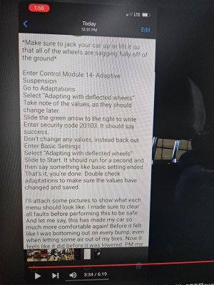

Hallo Leute âœŒđŸ», da habe ich entdeckt bei YouTube. Angeblich funktioniert es doch mit OBDELEVEN DCC zu reseten. Kann es einer bestĂ€tigen???

Es geht definitiv mit OBDeleven
Vcp und Odis E auch
Vcds sollte auch möglich sein das es in der Standard Diagnose Session gemacht wird.
Ich habe selbst beim Einbau der DCC DĂ€mpfern der Einfachheit halber mit Odis E kalibriert
Paar Monate spÀter als die federn sich gesetzt hatten dann nochmal beim Reifenwechsel mit OBDeleven

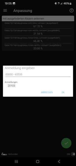

Moin Zusammen.
Ich habe Eibach Federn bei meinem DCC Fahrwerk eingebaut, Fahrzeug ist BJ2014. Nun wird empfohlen die DĂ€mpfer neu zu kalibrieren.
Das MenĂŒ finde ich...den passenden Code 20103 auswĂ€hlen...wenn ich den dann einfĂŒge und OK klicke lĂ€uft es kurz durch und das gleiche Fenster kommt nochmal...also das mit dem Code...keine Fehlermeldung oder sonst etwas...es Ă€ndern sich aber auch keine Werte oder er sagt mir angeschlossen oder dergleichen..
Laut dem englischen Video mĂŒsste er ja sagen es ist durchgelaufen und dann sollte man unter Grundeinstellungen das gleiche machen. Das geht aber nicht...wenn es unter Anpassung nicht richtig durchgelaufen ist.
Kann mir da jemand weiter helfen?
Mein Wagen steht aufgebockt in der Garage und ich wĂŒrde das gerne erledigt haben :)
Ich danke euch
