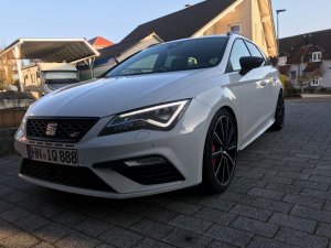

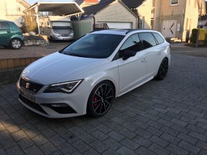

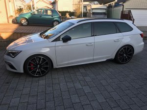

So hab jetzt am Wochenende auch mal die H&R Federn (28816-3) verbaut.
Gleizeitig hab ich auch die vorderen Domlager gegen die vom TT RS / RS3 (8S0.412.249) getauscht, da diese Gleitlager sind und keine Kugellager, erhoffe mir das die dann länger halten. Hinten hab ich die Unterlagen vom Golf 7 (5Q0.412.149.B) verbaut. Sind 9mm statt 6mm dick.
Dann kamen noch an der VA 8mm und an der HA 12mm Spurverbreiterungen von H&R zum Einsatz.
Bilder sind leider nicht so gut da es schon angefangen hat zu dämmern.
P.S. Radmitte zu Kotflügelkante vorher rundrum 355mm und nach Verbau VA 338mm und HA 340mm.

Sieht klasse aus. Schöner Wagen!
