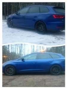

Wie versprochen,gebe ich euch ein kleines Feedback zu den H&R Federn die ich in meinem 4drive cupra einbauen lassen habe.
Ich habe grob gemessen, nicht auf den mm genau aber es sind an der vorderen und hinteren Achse ca. 340 mm von Radmitte bis kante Kotflügel.
Die Federn haben mich ca. 168€gekostet der Einbau, Achsvermessung und TT - Auflagen ca. 315€.
Was das Fahrverhalten angeht kann ich sagen nach meinem empfinden besser als Serie, etwas straffer und Sportlich nicht so "weich" aber immer noch Komfortabel.
Ich würde euch unbedingt empfehlen die TT Auflage hinten mit verbauen zu lasse sonst denke ich hängt er hinten!
Ich würde es jederzeit wieder machen lassen!
Das linke Bild ist ein vorher/nacher Bild leider nicht aus dem gleichen Winkel und Untergrund.
