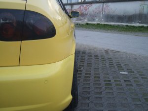

war heute bei 2 Tüv's und keiner wollte meine Reifenkombi eintragen. Jetzt wollte ich hier mal fragen was ihr dazu meint weil ich finds nur lächerlich.
Habe MAM RS2 Felgen mit 8x19. 225/35 Reifen und hinten 15mm Distanzscheiben.
Jetzt bemängeln die zwei Sachen. Der Reifen steht etwas über den Radlauf drüber. Meine Werkstatt meinte das ist okay weil es bis zu den Laufflächen erlaubt wäre. Die beim TÜV sagen das dies veraltet wäre, der Reifen und die Felgen dürfen nicht über dem Radlauf stehen. Und weil am Radlauf innen ja so ein Plastikteil ist wirds da halt eng. Den überkreuzfelgen Test geht zwar grad so aber sie meinten wenn des Auto voll wäre wird des knapp?????? Hier fahren lauter Autos rum wo das Rad drüber steht und alle habens eingetragen bekommen????
Dann bemängeln sie das der Reifen hinten zu weit raus von der Heckschürze ist. Heißt er ist von hinten zu viel zu sehen? Das gleiche von vorne weil die Radläufe halt hinten und vorne bisschen reingehen. Aber der Witz ist ja das die mir die Reifen vermutlich nicht mal ohne Distanzscheiben eintragen wollen weil se selbst dann vorne und hinten zu sehen sind?? Werde aus denen nicht mehr schlau. Selbst bei der Serienbereifung sind die ja zu sehen. Ihr könnt euch ja mal das Bild anschauen.
Sag schon mal danke für Tipps
Bild von hinten
Bild von oben
Bild von vorne

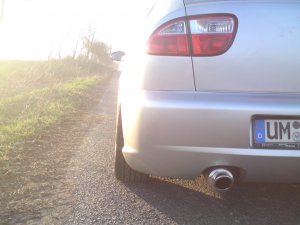

  • Spurverbreiterung für Leon 1M? Beitrag #849
Am Plastik schleift meiner auch, wenn er mit 4 Mann besetzt ist, bei Bodenwellen. Aber eingetragen:D
Ein Prüfer meinte auch das der Reifen nach hinten noch abgedeckt werden muß:rolleyes:
habe mir bei VW die Teile vom Rocco besorgt:)
Die Radläufe wurden bei mir gebördelt.
Bei der Nachuntersuchung wurde dann nichts mehr bemängelt habe die Teile vom Rocco umsonst gekauft:)
  • Spurverbreiterung für Leon 1M? Beitrag #850
Also ich kann das auch nicht recht verstehen.
@Bauer
Um wie viel mm,cm hast du deine Kotflügel gebörtelt?
  • Spurverbreiterung für Leon 1M? Beitrag #851
Tippe mal auf 5mm?(
Habe den Wagen zur Nachbesserung (Lack) gegeben und die haben das dann gemacht.
  • Spurverbreiterung für Leon 1M? Beitrag #852
Ist schon hart an der Grenze, da musst du nen anständigen TÜV Prüfer suchen der dir das einträgt ;)
Irgendwie sind die TÜV Prüfer so im gesammten gesehen strenger geworden hab ich so das Gefühl.
Da fällt mir auch gerade ein irgendwo hier im Forum geistert auch ein Prüfer rum, der hat mir nämlich geschrieben gehabt als es um meinen Blendstreifen/Sonnenkeil in Frontscheibe ging. Das müsste irgendwo im Bereich Treffen 2008 und Scheibentöner sein. Ich schau mal nach wie sein Username ist. Vielleicht kann er sich ja die Bilder mal anschauen und seine Meinung dazu sagen.

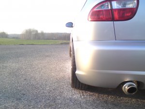

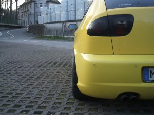

  • Spurverbreiterung für Leon 1M? Beitrag #853
Hab heute auch meine Platten eingetragen 30er Platten auf der HA bei ner 8x18 ET 35 und das ganze sieht euren Bildern sehr ähnlich ;)
und da schleift nix, und es wurde auch nix bemängelt ;)

@BB- wäre super wenn du den Usernamen rauskriegen würdest. Also ich habe auch das Gefühl das die extrem strenger geworden sind, haben auch alle voll Schieß kommts mir vor. Weil hier fahren ziemlich viele Autos mit noch extremeren Kombis rum und die haben das in den letzten Jahren eingetragen bekommen.
Habe aber jetzt einen Tipp bekommen wo ein "guter" Prüfer sein soll. Und wenn ich es bei dem nicht eingetragen bekomme kann ichs vermutlich kneten und meine Distanzscheiben wieder verscherbeln. :cry:
@matze. Also das sieht meinem sehr ähnlich, vorallem sieht man deinen Reifen von hinten auch ganz gut. Ich denke das wird von vorne auch (übern Schwelller) zu sehen sein, oder?
Dann versteh ich nicht warum die des bei dir ohne mucken eintragen und hier überall voll des Geschiß machen :nene:
  • Spurverbreiterung für Leon 1M? Beitrag #855
@FuMaster ist der User Heiko1976 ;)
  • Spurverbreiterung für Leon 1M? Beitrag #856
Ja also wie gesagt, dein Rad und mein Rad stehen eig. FAST gleich weit aus ;) und ja man sieht es auch von vorn, wenn man über den Schweller wegguckt :)
  • Spurverbreiterung für Leon 1M? Beitrag #857
