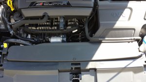

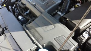

Also dann schreib ich mal meine Erfahrungen mit der R600 nieder, zum einen passt sie Perfekt, die Teile sind wie OEM. Einbau ist ein Kinderspiel, war auf ca. 30min vorbei.
Sehr schönes Ansaugeräusch und auch Ablassgeräusch, aber nicht aufdringlich oder nervig. Leistungsmäsig bin ich der Meinung das er schöner durchzieht, bissl mehr abzug hat, irgendwas muss dran sein da es meinem Frauchen auch aufgefallen ist.
Bilder von der Box in meinem Cupra
