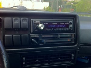

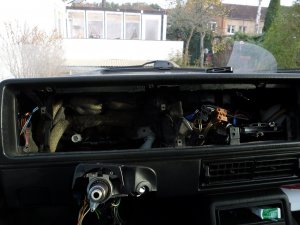

Statt Alpine hab ich mir heute nen Kenwood geholt. Front USB+Front AUX. Grüne Beleuchtung und dezenter als das Alpine, passt besser zum Golf2 Armaturenbrett. Sound ist aufjedenfall schonmal satter als mit dem G4 Beta. Werds mal mitn Ipod checken und falls es immer noch nicht von den Tiefen reichen sollte, dann kommen halt noch ein paar 13er in die Türen.
Leistungsmässig wirds auch nen Upgrade geben. Allerdings werde ich den 1.3er drin lassen, der Motor ist so schon ne Kampfsau! Ich hab mir 2 schärfere Nockenwellen besorgt, einmal ne 219° Nocke ausm 3F (Polo 2F GT) die aber eher für höhere Drehzahlen ist und dann ne 211°/215° Nocken ausm ABU (1.6L Polo 6N) die schon in den mittleren Drehzahlen was bringt. Verbauen werde ich wohl die ABU Nocke. Dazu hab ich dann noch ne größere Ansaugbrücke vom 3F Motor.
Da ich eh den Zahnriemen machen muss, werde ich dann die Nocke tauschen. Das ganze wird dann ca. 70PS bringen. Zusätzlich werd ich noch ein 5 Gang Getriebe verbauen, da
1. das originale nur 4 Gänge hat ;)
2. die Fürhungsbuchse für den Anlasser ausgeschlagen ist
3. die Kupplung ersetzt werden muss
Über den Sinn oder Unsinn bei nem 1.3er Motor ne Leistungssteigerung durchzuführen braucht man nicht zu diskutieren. Ich hab da einfach Bock drauf. Und für richtig viel Bums hab ich ja immer noch meinen Leon!
Als nächstes wird erstmal nen Minikat verbaut, dadurch kriegt der Golf die Euro2 Norm und ich muss nur noch die hälfte an Steuern bezahlen. Sprich weniger Geld fürn Staat um mehr Geld wieder ins Auto stekcen zu können! ;)

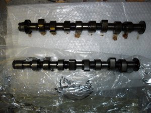

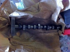

Hab mich heute mal in klassischen Motorentuning geübt.
Da ich eh den Zahnriemen + Wapu tauschen wollte, habe ich dann auch gleich mal ne schärfere Nockenwelle verbaut.
211°/215° statt 196° und 3mm mehr hub.
War echt cool, mal wieder an nem Motor zu schrauben (Beim Leon kann man ja nimmer viel machen, verbautes Ding).
Nachdem ich die Zündung etwas verstellt hatte, läuft der Motor echt rund und so ab 3000 U/min zieht er jetzt merklich besser, klar ist immer noch nen 1.3er aber nicht mehr so zugeschnürrt wie vorher.

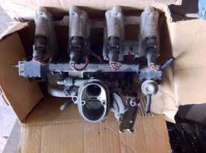

Als nächstes wird noch ne größere Ansaugbrücke verbaut, dafür war heute keine zeit mehr. Das gute Stück liegt aber schon frisch gesandstrahlt im Keller, bereit für den Einbau.

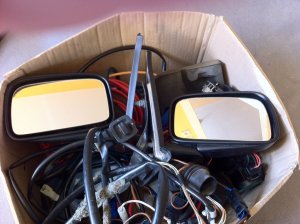

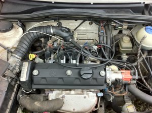

Letztens hab ich die größere Ansaugbrücke verbaut. Dabei hab ich auch gleich den gesandstrahlten und schwarz lackierten Ventildeckel verbaut. sieht gleich viel besser aus, als das alte rostige Teil! :D

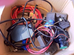

Als nächstes habe ich heute nen Satz elektrische/beheizbare Außenspiegel ergattert. die Spiegel sind noch fast neu. Dazu gabs dann noch ne orig. Zentralverrieglung. Hab ja schon eine, von daher:
Warum eAsp nachrüsten? Abgesehen von der beschäftigung, ist der Hauptgrund dass mich im Winter die gefrorenen Spiegel nerven.
Mal kucken, vllt. baue ich die Teile heute noch an.

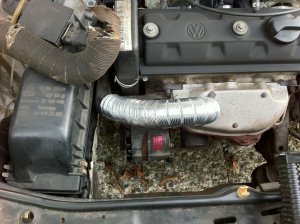

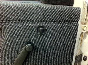

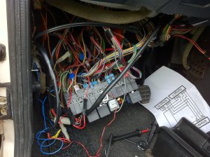

So, hab dann auch gleich die Spiegel eingebaut.
D.h. ich musste mal wieder den Innenraum auseinanderreissen um den Kabelbaum quer durch Armaturenbrett von einer Tür zur anderen zu verlegen. War aber relativ easy.
Das Warmluftrohr was vom Abgaskrümmer zum LufiKasten geht, war auch hinüber, das hab ich dann gleich mit ersetzt.

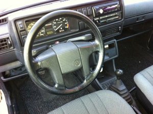

Heute gabs wieder nen kleines extra für den Golf!
Nen GTi Lederlenkrad.

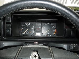

MFA!
Da mir vorallem jetzt im Winter ne Ausstemperaturanzeige fehlte und ich nicht irgendwelche 08/15 Anzeigen einbauen wollte, sondern schön den Originalen Look beibehalten wollte, habe ich mir einen Tacho mit MFA vom GTi organisiert.

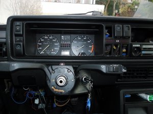

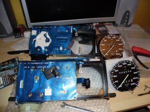

Zuerst musste ich den Tacho umbauen, da die Wegstrecke nicht hinkam (1.3er: 935, alle anderen: 950). Also mal eben den Tacho ausgetauscht.
Anschließend mal wieder das halbe Armaturenbrett auseinandergenommen und den Tacho sowie Wischerhebel getauscht, neue Kabelbäume zur ZE verbaut. Anschließend dann noch die Kabel für den Ausstemperatursensor sowie Öltemperatursensor gezogen.
Den Sensor dann im Radhaus platziert und fertig. Den Sensor für die Öltemperatur werde ich anstelle der Ölablassschraube verbauen, kommt aber erst später!
Und obwohl die Wegstrecke im MFA (immernoch 950) nicht korrekt ist, werden die KM richtig gezählt. Aufm Tacho (935) stehen z.b. 90KM und in der MFA sind es 89KM. Diese minimalen Unterschiede hat man meistens bei Analog Tachos mit Digital BC/MFA. Mal kucken wie der Rest ist (Geschwindigkeit/Verbrauch). Aber im Grunde ist das auch nicht so wichtig.
