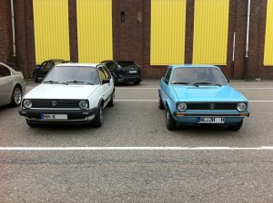

BTW.
Anscheinend kommen immer mehr in meiner Firma auf den Geschmack.
Abgesehen von meinem Kumpel mit seinem 77er 1er, ist seit kurzen jemand mit nem 3-türigen Jetta unterwegs. Son Teil hat auch was. 8)

  • Sixpack - Jetzt Golf 2 Retro Beitrag #189
wie gesagt kollege wollte mir seinen vater (ü90) seinen jetta 2 aufschwatzen.
in der werkstatt steht immer noch der originale 1er gti...
der boom ist erkennbar ;-)

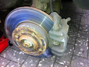

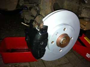

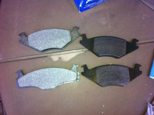

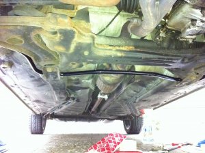

Ich habs getan:
Nach vielen hin und her, hab ich ne neue Bremsanlage verbaut. Die originale VW1 Anlage war nun echt murks. Deshalb hab ich jetzt die VW2 verbaut, weil ich dafür die Scheiben und Beläge schon liegen hatte.
@Timo: Nachdem ich die Bremsbeläge miteinander verglichen hatte, weiss ich jetzt auch weshalb die VW2 Bremse besser ist obwohl sie den gleichen Bremskolbendurchmesser hat.
Zusätzlich hab ich auch nen Stabilisator an der Vorderachse verbaut. Das war aber ne echt miese Arbeit, das muss ich nicht nochmal haben! :rolleyes:

  • Sixpack - Jetzt Golf 2 Retro Beitrag #192
Sauber!
Ja dezent mehr Bremsfläche:D Ist beim Leon nicht anders. FSIII und und FN3 haben den selben Kolben :)
Aber die Wärmeaufahme ist enorm gewachsen, deine Scheibe ist ja auch ein riesen Kühlkörper.

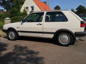

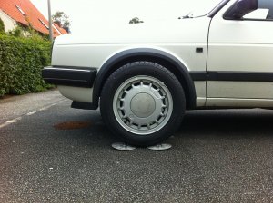

Es gibt mal wieder was neues zu Berichten.
Zum einen musste der Golf im Mai zum TÜV: Nix zu beanstanden, ausser "leicht Ölfeucht am Motor". :rolleyes:
Für einen 23 Jahre altes Fahrzeug echt top!
Zur Belohnung gab es neue Räder. Die Fire&Ice Räder wurden zwischenzeitlich verkauft, weil die doch recht gammelig waren. Da ich ja noch nen Satz Montreal Felgen (Serie beim GTI) rumliegen hatte, hab ich neue Goodyear 4 Season Ganzjahresreifen aufziehen lassen.
Somit wurden die 13" Zubehör Alus durch 14" Original Volkswagen Alufelgen ersetzt. Es geht nix über OEM! :D
Als nächstes ist das Fahrwerk dran. Das eine Radlager macht Geräusche und die Federn sind recht Gammelig.
Habe jetzt die Wahl, die großen Achsschenkel vom 16V zu verbauen (liegen schon fertigt überholt mir neuen Lagern im Keller) und Sattelhalter vom Passat zu verbauen, dann würde ich ne 256er Scheibe fahren, allerdings unbelüftet. Oder ich verbaue die kleinen Aschschenkel (liegen überholt aber ohne Lager in der Firma) und fahre weiterhin die "kleine" 236er Anlage mit belüfteten Scheiben.
Ich bin der Meinung dass die Bremsleistung bei der großen Bremsscheibe besser sein muss, obwohl der gleiche Bremssattel wie bei der kleinen Bremsanlage verwendet wird. Und für einen 55PS Golf braucht man wohl auch nicht unbedingt ne belüftete Bremsscheibe.
Und Fahrwerkstechnisch will ich die jetzigen Federn ersetzten weil die ganz schön Rostig sind. Ich hab noch nen Satz Federn vom GTi (1x Orange vorne, 2x grün hinten). Die Frage ist nur was mache ich mit den Stoßdämpfern. Bis jetzt fahren sie sich gut und machen keine Schwierigkeiten. Der TÜV hat auch nix bemängelt. Lasse ich die Stoßdämfer drin oder sollte ich mir lieber neue holen?

  • Sixpack - Jetzt Golf 2 Retro Beitrag #196
Steht er unglücklich, oder hat er nen deutlichen Negativkeil?
Ist letzteres der Fall, würde ich generell zu nem neuen Fahrwerk greifen.
Fährst du hinten Chromkeder und vorn nicht, oder ist es auf dem Bild lediglich schlecht ersichtlich?
  • Sixpack - Jetzt Golf 2 Retro Beitrag #197
Vorne und hinten Chromkeder. Allerdings ist der nichtmehr so schön und ich bin am überlegen wieder die normalen Stoßstangen zu verbauen.
Er steht definitiv hinten Tiefer als Vorne. Das Problem ahben alle 1.3er wegen dem leichten Motor. Bei meinem liegt es aber wohl hauptsächlich am Fahrwerk dass es so extrem ist.
