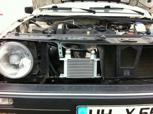

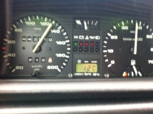

Dank MFA konnte ich immer die Öltemperatur überprüfen. Und selbst im Winter ist die Temperatur arg hoch (Autobahn ~150Km/h). Gemessene 120° in der Ölwanne (wo die Temperatur eh etwas geringer als im Motorkreislauf ist), im Sommer wirds bestimmt noch schlimmer.
Deshalb habe ich jetzt nen Ölkühler von Racimex verbaut. In der Front direkt neben dem Wasserkühler war noch Platz.
Wo ich bei normaler Fahrt 95-105° gemessen hatte, hab ich jetzt 80-85° (wohlbemerkt in der Ölwanne!!), also schon eine merkliche Veringerung der Temperatur. Bin gespannt wie sich das bei längeren Touren und höheren Geschwindigkeiten auswirkt, dürfte aber generell im Gesunden Bereich bleiben.
Bin jetzt am überlegen den Öltemp.Sensor direkt in den Ölfilterflansch zu setzen um die genaue Temperatur zu haben.

würde ich auf jeden fall machen..
ich hab mir für meinen extra nen wärmetauscher geholt vom PF.
der neue Block hat allerdings schon einen dran.
  • Sixpack - Jetzt Golf 2 Retro Beitrag #167
Hatte auch erst überlegt den Wärmetauscher zu verbauen, aber da es ja keine passenden Kühlwasserschläuche für den 111er Block gibt (Jaja ich weiss.... ;) ) hab ich mich für diese Variante entschieden.
