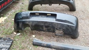

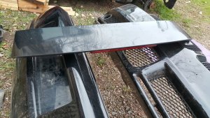

- GFK Frontschürze (mittlerweile teilweise defekt/beschätigt)
- GFK Heckschürze (mittlerweile teilweise defekt/beschätigt)

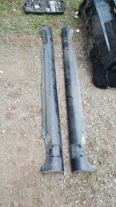

- GFK Seitenschweller (wurden von mir als aller erstes demontiert - sahen einfach grauenhaft aus :nene: )

- GFK Teile demontiert, die kommen in den Müll..

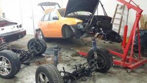

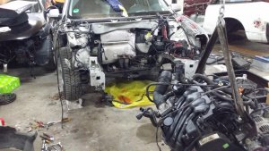

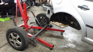

Nunja, der Golf ist aktuell komplett geschlachtet, da ist nichts mehr dran.
Der Leon ist soweit fast fertig, der Motor läuft seit gestern Nacht.
Nur noch etwas am Kabelbaum anpassen, den Climatronic Kabelbaum neu machen und das Kombiinstrument muss aus dem Golf muss irgendwie in den Leon.
Die Gehäuse beider Kombiinstrumente sind leider unterschiedlich, da muss definitiv einiges angepasst werden.
