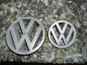

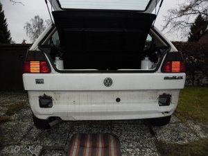

So, wollte mich heute mal um die AHK kümmern.... :rolleyes:
Ist total genial, erst die Standart stossi abzubauen und sich dann die AHK genauer anzukucken.... :(
Also, zum einen war die Schürze (abgesehen von dem Loch) nicht so dolle, die hatte oben links und rechts 2 Beulen... Sah echt doof aus!
Zum anderen ist mir dann mal aufgefallen dass der Stoßstangenträger (nicht der AHK Halter) ganz schön rostig ist. Sowas verbaue ich natürlich nicht. Also wird das ganze komplett auseinandergebaut und dann werde ich die Teile nächste Woche auf Arbeit Sandstrahlen und anschließend neu Lackieren!
Wo wir gerade beim Thema sind:

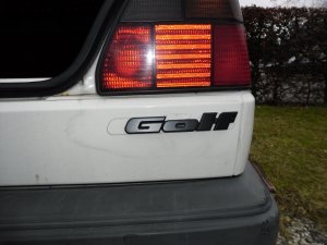

Ich hab die beiden VW Zeichen rausgepflückt, da die Chromschicht mittlerweile schon garnicht vorhanden ist. Jetzt werde ich die Teile Weiß lackieren (gleiche Farbe wie der Golf). Das neu erworbene Golf Emblem (ist original BW schwarz) wird auch weiss lackiert. Bei meinem Ex-Corrado war das Corrado Emblem auch in Wagenfarbe, das sah eigentlich ganz gut aus.

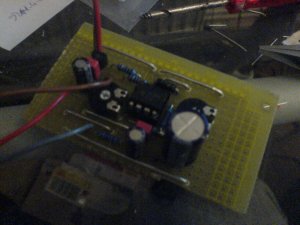

hab mir gerade ne reserve-anzeige gebaut. damit mal nen lämpchen angeht wenns zeit wird nachzufüllen. vermiss ich auch beim audi 80...

Ne Reserve Anzeige ist ganz praktisch. Bin mitn Corrado 2x liegen geblieben weil der Tank leer war.... :eek:
