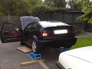

P.S. hab gerade nen Bild gefunden....
Der kleine Golf hat sogar schonmal etwas VR Luft geschnuppert, zumindest hat er letztes Jahr meinen Ex Corrado schonmal kennengelernt! :wave:
