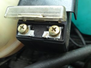

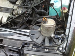

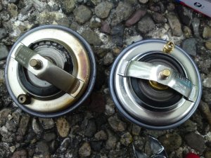

Am Donnerstag hat der Kühler-Lüfter komplett den Geist aufgegeben. :(
Zum Glück hatte ich alle Teile schon liegen.
Eigentlich müsste man die komplette Front abbauen um den Lüfter auszutauschen, aber mit ein bischen Drücken und Quetschen gings auch so.
Hab dann auch gleich den Thermostaten ausgetauscht, weil der alte nicht mehr i.o. war.
Zusätzlich hat es die Sicherung von der Kühlerlüftersteuerung (Kühlwassernachlauf) durchgeschossen. Mal kucken ob es nur daran lag, dass der Lüfter verreckt ist. :rolleyes:
