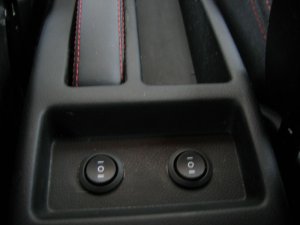

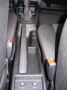

Moin,
will mich auch mal einmischen. Schon mal dran gedacht die Schalter "siehe Anhang" zu setzen... ??
Ich find den Platz sehr gut dafür und der beliebte Getränkehalter kann bleiben wo er ist.
Hab auch die Heizmatten von WAECO schon drin, hat mir nen Sattler für nen unschlagbaren Preis gemacht =)

  • Sitzheizung nachrüsten Beitrag #58
nette idee, allerdings hab ich ne MAL... da is das von dir gezeigte Fach nicht mehr vorhanden! ne andre idee wäre die Heizungsregler in die MAL zu bauen... muss ich mir mal anschauen...! oder eben den getränkehalter woanders hin...
