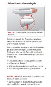

Nein, ganz anders:
Wenn ich zum ersten mal Notöffnen musste dann ist die Zeit des Schlüssel-Batteriewechsels gekommen
  • Schlüssel Batterie wechseln Beitrag #40
Das mit der Notentriegelung ist hoffentlich jedem Besitzer klar.........
Aber ganz ehrlich, bei den Wintertemperaturen das Stück Plastik ausklipsen ist wirklich die allerletzte Lösung.
Selbst wenn man nichts dabei beschädigt halten diese hübschen Plastedeckel nachher nicht mehr so gut wie vorher........
Und wenn du dann auf der Autobahn das in Wagenfarbe lackierte Teil verloren hast wirst du fluchen sobald du erfährst was das Ding dich kostet bis es wieder hübsch lackiert an deinem Auto ist.......hoffentlich ohne erkennbaren Farbunterschied......... :rolleyes:
