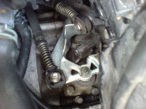

So, meine Wippe ist nun eingebaut. Wenn man wirklich aufpasst bemerkt man die 10% Verkürzung. Is aber nix grosses. ;)
hier noch ein Bildchen...

Das auf dem Bild sollten aber doch mehr als 10% sein......
Wenn es dir nicht genug ist muss du halt selber noch ein wenig modden.... ;-)

er hat sich doch bewusst für die r32 entschieden und sauber eingebaut ist sie auch...
wie hast es hingekriegt ohne abzieher?
  • Schaltwegverkürzung Beitrag #1.505
Jo, hab mich bewusst für die vom R32 entschieden. Wollte mal mit 10% anfangen ;).
Also ich sag dir, das war'n Ding für das alte Teil runterzubekommen. Hab sämtliche Teile gelöst und dann gezogen, nichts. Das Ding hat sich nicht bewegt. Dann hab ich ne Rohrzange genommen und mit etwas Papier umwickelt um das Teil nicht zuviel zu zerkratzen. Mit der Rohrzange unten eingehackt und oben mit der Hand gezogen. Hab das dann mit etwas Gewalt nach oben geschlagen. Da hab ich dann gesehen dass das Teil mm für mm hoch kommt. So nach 20min wars raus :)
Und das neue war in 2min drin :totlach:
