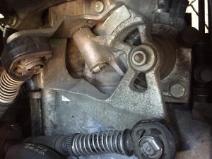

Hi Timo,
sag mal, machst du noch Umbauten von Schaltwippen in Kundenauftrag?
Hab das WE meinen Cupra R abgeholt, und fühlte mich von den Schaltwegen her in einen LKW versetzt In meinem TDI fahr ich deine erste Umbau-Variante, nur Verkürzung 1-2, 3-4, 5-6, keine links-rechts-Verkürzung... Hast du noch ne Ahnung, wie sehr die im Vergleich zur R32 gemodded war, und im Vergleich zu deinen jetzigen Varianten?
Vielen Dank für deine Hilfe,
LG
Eric
EDIT: hab grad noch was gelesen, dass bei 2003er was extra zu beachten ist, worauf bezieht sich das? Sind die Wippen nicht identisch? Hab nämlich noch ne R32 rumliegen zum gleich einbauen, bzw. modden.

musst gucken ob bolzen für die aufnahmen gleich sind. gibt einmal kugelbolzen und einen kegelbolzen mit sicherungsscheibe

Ich Fahre einen Seat Leon 1.8T 20V Bjh. 99 mit nem MQ350 Getriebe. Habe aktuell den Schalthebel 1J0711051C drinnen und würde auch gerne die Schaltwege verkürzen.
Brauche ich jetzt den Hebel vom TT (8N0 711 051 B) oder die vom R32? (1J0711051M)
Ich habe Kugelbolzen am Schalthebel...
Ich hoffe mich kann einer mal aufklären
Lg
Peter

Die vom R32 passt auf jeden Fall bei dir. Bei der TT Wippe weiß ich es nicht so genau weil die eigentlich schon eine neue Generation ist. Zumindest ist 8N0 der nachfolger A3/TT gewesen.

Passt das R32 Teil 1J0711051M bei mir ohne weitere Änderung ?
Ja, Passt !!!

Hallo Leute
der User fhantastic hat sich ja eine Wippe mit Langloch gefräst, gibt es dazu eventuell Maße zum nachbauen?

Wenn ich mich recht entsinne waren es 3cm von der Originalen Bohrung Richtung Welle. Habe bei mir nur 2cm gefräst. Wie weit man letztendlich gehen kann seht man wenn man das Teil in den Händen hält. Durch das Langloch isses eigentlich egal wie weit Du fräst, da Du Dir die verkürzung individuell auf deine Bedürfnisse anpassen kannst.
Ich hatte mir damals eine Wippe vom Schrott geholt, somit hätte ich im Ernstfall schnell tauschen können wenn etwas nicht gepasst hätte.
