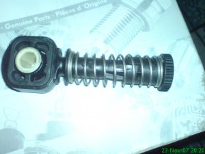

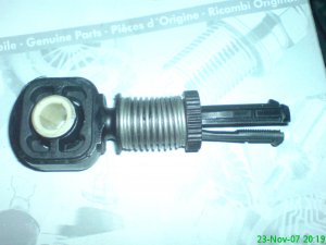

So eine Schaisse, hab die neu Schaltwippe gerade eingebaut und was passiert, mir reißen die 3 Nasen der Seilzugarretierung ab. Jetzt kan nich nicht mehr schalten und keinen Teiledienst erreichen. Man ich könnte kotzen. Hoffe mrogen ab 8 Uhr irgendwo in der näheren Umgebung das Teil zu bekomme, sonst hab ich ein tolles WE.

sprödes plastik halt und wenn das nen paar mal bewegt worden ist... hab hier noch welche auf reserve :D

  • Schaltwegverkürzung Beitrag #1.258
²Timo
warum kann ich mir die jetzt nicht aus Bild nehmen :cry:
