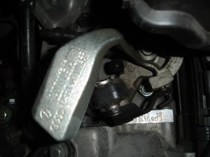

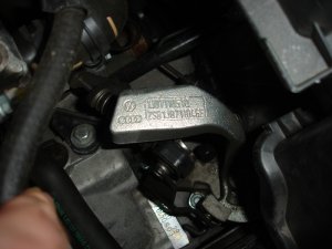

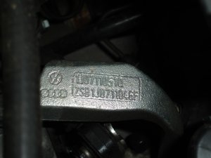

da ich auch vorhabe mir die SWV einzubauen, habe ich mal in meinen Motorraum geschaut, und da habe ich das hier entdeckt!
Sieht doch etwas anders aus als bei den tt-eifel-Anleitungsbildern.;)
Was sagen die Experten? Trotzdem machbar? Oder alles vollkommen normal?
8N0 711 051 A wäre die bei mir benötigte Schaltwippe, oder?

Danke, aber ich habe den 110PS VEP mit 5-Gang Getriebe.;(
Aber du bist der richtige Mann, denke ich. Warum zeigt das Tilgergewicht bei mir nach oben?
