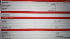

Schlupp vielen Dank :) irgendwie überlesen. Laut meinen Schein habe ich VA1040 / Ha 1000 Achslasten eingetragen. In der engeren Auswahl sind die Eibach Sportline ART.NR.E20-15-021-02-22 mit den Achslasten VA1075/HA1070. Passt das oder kommt der dann nicht runter? Vielen Dank für eure Antworten.

Um den Hängearsch zu beseitigen würde ich eher zu diesen tendieren:
2017-04-28 12_46_12-Eibach Federn, Fahrwerke und Stabilisatoren für Seat - Fahrwerke24.de.jpg
Allerdings weiß ich nicht welche Hinterachse du hast, soweit kenne ich mich mit dem 5F ST nicht aus.
Die von dir genannten Federn haben nur eine Differenz von 5 mm VA & HA, bei den anderen sind es 10 mm , aber am besten beantwortet das lieber ein ST Fahrer :)

wiesel_ hab einen ST 184PS DSG mit Mehrlenkerachse. Grundsätzlich geht es mir im die Achslasten ob das so passt. Von der Tieferlegung her gibt es direkt von Eibach keine mit einem "von /bis" Federweg pro Achse. Die 5 mm ist von daher Eibach seitig das einzigste was für mein Modell möglich ist.

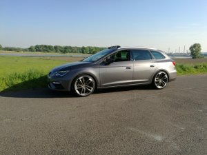

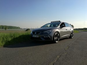

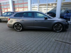

So habe gerade meinen Leon abgeholt mit den Sportline von Eibach. Ich bin sehr zufrieden was die Tiefe anegeht und auch das Fahrverhalten ist wie ich es mit gewünscht habe. Auf Comfort minimal härter und auf Sport wie es sein soll ;) TobiST
vorher
nachher
Und da das Wetter Heute so super mitspielt habe ich das auch gleich genutzt.

Foxtrot
Sieht klasse aus!
Kannst Du noch was zu Felgen&Reifen sagen?
  • +[SC]+[ST] Tieferlegungsfedern (Eibach, H&R etc.) Beitrag #1.932
tomtomm klar das sind Yido Wheels YA1 in Braun Metallic 8,5x19 et 45 auf 225 35 R19 Uniroyal Rain Sport 3
Gesendet von meinem HUAWEI NXT-L29 mit Tapatalk
  • +[SC]+[ST] Tieferlegungsfedern (Eibach, H&R etc.) Beitrag #1.933
Sieht super aus, geil geil :) auch wie meiner in Technik Grau. Am 22.habe ich endlich meinen Termin. Kommen genau dir selben rein bzw. drunter.
