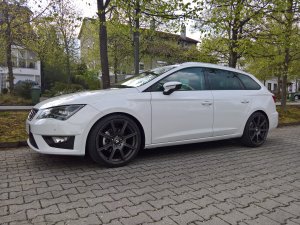

ST FR 1.4 TSI 125 PS, Eibach/Deimann bis 960 kg VA-Last, 8,5x19 ET45 mit 225/35
Radnabenmitte-Kotflügel:
- Vorher v/h 370/365 mm
- Nachher v/h 345/350 mm
Drei Tage nach Einbau, max. 50 km bisher gefahren.

Hm, mit dem Eibach ProKit hatte ich genau die gleichen Werte ...

Ich habe halt eine leichten Benziner.
Achslasten v/h 910/970 kg, Federn können 960/1050 kg...
Mir reicht's für die Familienkutsche.
