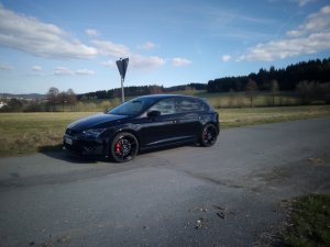

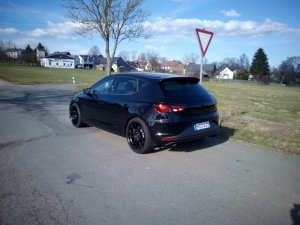

Aktuell nur zwei Handy-Schnappschüsse. Finde meine Digicam nicht mehr!
  • +[SC]+[ST] Tieferlegungsfedern (Eibach, H&R etc.) Beitrag #1.842
Sieht sehr gut aus, aber für meinen Geschmack ein wenig zu hoch mit dem Eibach Prokit
  • +[SC]+[ST] Tieferlegungsfedern (Eibach, H&R etc.) Beitrag #1.843
Ich finds perfekt! Wirkt richtig satt in echt und nicht "tiefer gelegt". Einfach stimmiger als original, aber nicht prollig.
  • +[SC]+[ST] Tieferlegungsfedern (Eibach, H&R etc.) Beitrag #1.844
Ich finde es auch sehr gut gelungen. Aus meiner Sicht der perfekte Kompromiss und ohne Hängears..
  • +[SC]+[ST] Tieferlegungsfedern (Eibach, H&R etc.) Beitrag #1.845
Ich mag auch keine Keilform - macht ja auch aus fahrdynamischer Sicht absolut keinen Sinn.
