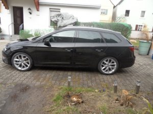

  • +[SC]+[ST] Tieferlegungsfedern (Eibach, H&R etc.) Beitrag #1.781
Hier eibach sportsline von deimann

  • +[SC]+[ST] Tieferlegungsfedern (Eibach, H&R etc.) Beitrag #1.783
Sieht vorne gut aus, hinten zu hoch weil Federn vom ProKit. Schade ...

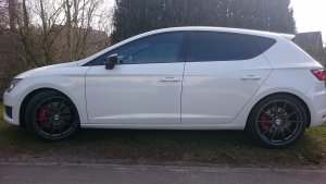

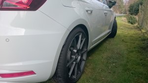

Hier mal mein Löwe mit Eibach Pro Kit auf Sommerfüssen.
Autec Wizard 8x19 ET 48 mit Pirelli Zero.

  • +[SC]+[ST] Tieferlegungsfedern (Eibach, H&R etc.) Beitrag #1.790
Hast Du noch Luft in den Radkästen? Ich überlege mir, 8.5x19 ET45 mit dieser Tieferlegung (Pro-Kit) und bin aufgrund verschiedener Aussagen etwas verunsichert

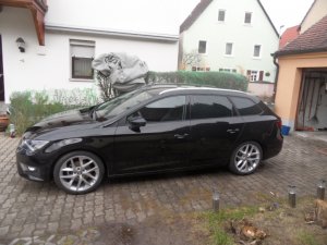

  • +[SC]+[ST] Tieferlegungsfedern (Eibach, H&R etc.) Beitrag #1.791
Hier meine mit Pro Kit ohne Spurplatten.
Luft ist noch.
