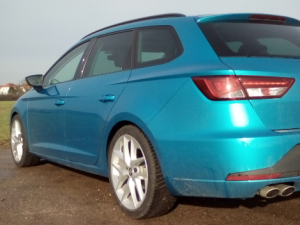

  • +[SC]+[ST] Tieferlegungsfedern (Eibach, H&R etc.) Beitrag #1.771
Hier nun das Ergebnis nach dem Einbau der Eibach/Deimann-Sportline-Federn.
Es sind wie gesagt vorne 15mm- und hinten 20mm-Spurplatten verbaut.
Drei Dinge nach den ersten 100 km:
* Der Karren liegt nicht so tief wie erwartet - eventuell "setzen" sich die Federn noch etwas, auch wenn das zumeist als Märchen durchgeht.
* Das Fahrwerk ist jetzt nur minimal härter als im Vergleich zum original FR-Fahrwerk. Das passt gut, mehr Härte muss nicht sein.
* Der "Hängearsch" ist nun endlich auch Geschichte.

  • +[SC]+[ST] Tieferlegungsfedern (Eibach, H&R etc.) Beitrag #1.772
Finde ich stimmig. Einzig die Felgen könnten noch etwas raus.
