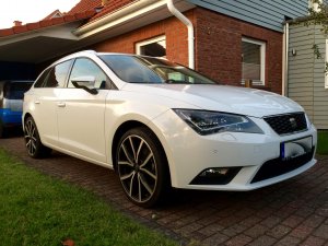

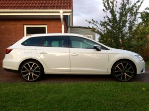

Hi JoKeR 555 so sieht das dann ungefähr aus :very_hap:
Hatte die Felgen schon vorher auf meinem Golf VI und jetzt auf dem Leon.
Halt noch ohne Tiefverlegung.
Wenn du noch meine Meinung zu den Felgen haben willst (hab sie jetzt ca. 3 Jahre) schreib mir ruhig ne PN.
So geht das natürlich aber gar nicht :nene:
Hab gestern gemessen und rundum 380mm von Radmitte zum Kotflügel.
Im Golf hatte ich das Einbach Pro Kit von VW drin (allerdings mit DCC).
Das war vom Fahren her Top sah auch gut aus hätte aber gut noch 1-2cm runter gekonnt.
Der Seat wird jetzt Papa Mobil (Kind kommt in 4 Wochen) und da bin ich am überlegen ob es "Kopf" Pro Kit oder "Herz" Sportline (von Deimann) wird.
Sollte das Deimann allerdings echt 50mm runter gehen sind mir 330mm vorne doch zu tief im Alltag....
Anhang anzeigen 31905Anhang anzeigen 31904
Hmmm
