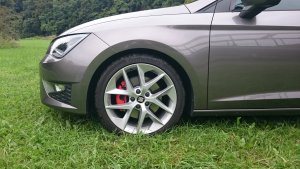

Hab heute das prokit von Eibach eingebaut. Werde morgen alles messen und nen Bild posten. Vom optischen gefällt es mir sehr gut

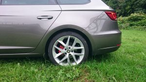

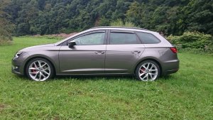

So hab nun auch das ProKit von Eibach drin. Bin super zufrieden damit.
Einmal die Daten.
Achslast im Schein 7.1=1020 / 7.2=1000
Eibach Federn VA 1070 HA 1075
Maße von der unterkante des Felgendeckels bis zum Kotflügel.
VL 400
VR 402
HL 388
HR 390
+/- 1mm
Mit den Eibach Federn
VL 378
VR 377
HL 386
HR 388
+/- 1mm
Und hier noch ein Bild

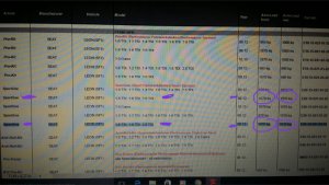

Ich brauche eure Hilfe. Es gibt von den Eibach Sportsline Federn 45/40 zwei verschiedene Achslasten. Beide passen weil im Fahrzeugschein 970/910 steht. Was passiert wenn ich die höhere Achslast hinten nehme?
  • +[SC]+[ST] Tieferlegungsfedern (Eibach, H&R etc.) Beitrag #1.599
Dann wird er wohl hinten nicht so weit runter kommen...... :D
