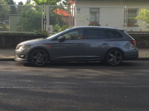

H&R 35/35 mit Audi Federteller hinten, hängt zwar immernoch etwas, aber ich kann damit leben...

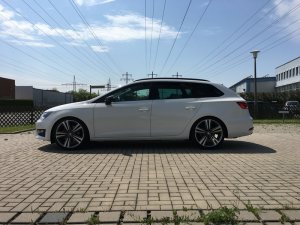

So habe gerade eben meine Federn von ST 40/40 mit den Federtellern vom Audi TT verbaut. Bin mit dem Ergebnis zufrieden, Gott sei Dank hängt er hinten nicht ab, wobei er hinten noch ein Stück tiefer kommen könnte. Mal schauen ob sich die Federn noch setzen.
Am Freitag kommen noch die 18 Zoll Felgen drauf und die Bremssättel möchte ich noch Rot lackieren. Ich werde dann am Freitag nochmal ein Bild hochladen, eventuell setzen sich die Federn auch noch etwas.

Ich verstehe immer nicht, warum man die TT Unterlagen gleich mit verbaut, obwohl man nicht mal weiss wie es ohne aussieht ?, zumal diese relativ zügig nachgerüstet sind.
Die Keilform ist schon sehr deutlich ausgeprägt. Ich glaube kaum, das sich die Federn noch soweit setzen um das Gesamt-Bild zu verbessern.
Die HA steht ja fast auf Serienzustand

Finde der ist vorne noch zu Hoch für die H&R Federn, vllt stimmt da was mit der Achslast nicht, hast mal die Nummern vor dem Einbau verglichen?
ruu: Schaut gut aus, kann man natürlich dann mit den größeren Felgen noch besser beurteilen. Die TT Teller hät ich aber auch erst reingemacht, wenn er wirklich gehangen wäre. Aber zeig doch mal Bilder, wenn die 18er drauf sind.

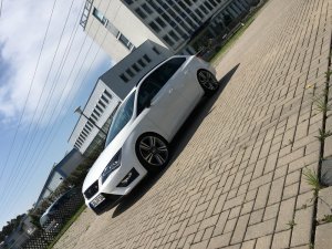

Heute war es endlich soweit und meine Eibach Sportline Federn haben Einzug gehalten.
Daten zum Wagen:
184PS TDI mit DSG
Panoramadach
DCC Fahrwerk
Hatte zuvor gemessen VA 370 HA 365 (so genau wie es eben ging :D), jetzt sind es rumdum ca. 335 ist schon gut runter gekommen.
Erstes Bild ist in der Hocke gemacht, wie hier ja immer gerne gewünscht ;)
Bin auf alle Fälle super zufrieden, hab noch eine kurze Runde gedreht um den Spurasisstenten zu testen, funktioniert überraschend gut noch.
Der Einbau hat nicht nur optisch gelohnt, auch fährt er sich jetzt um einiges besser und auch das schaukeln der HA hat sich gelegt.

Sieht gut aus [emoji1360]
