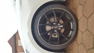

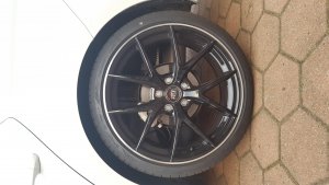

Und hier nochmal ein weißer ST FR 184er Diesel mit Eibach Pro Kit 35/30 auf MAM A1 19" Felgen
  • +[SC]+[ST] Tieferlegungsfedern (Eibach, H&R etc.) Beitrag #1.466
Das sieht aber sehr gut aus.
Ist halt die Frage wie es bei meiner Limousine mit 18 Zoll wirkt.
Grüsse,
Lux

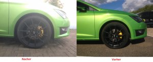

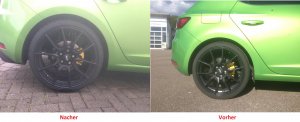

  • +[SC]+[ST] Tieferlegungsfedern (Eibach, H&R etc.) Beitrag #1.473
deluxesurfer
Habe leider nur ein Bild von den Radkasten gemacht, nicht vom ganzen Auto.
Habe nochmal von Radnabenmitte rundherum gemessen:
VA Links: 358mm
VA Rechts: 358mm
HA Rechts: 349mm
HA Links: 350mm
  • +[SC]+[ST] Tieferlegungsfedern (Eibach, H&R etc.) Beitrag #1.474
hmpf,
also vorne 358mm is schon etwas dürftig.
Hinten passt es ja mit 348mm.
ich geh mal davon aus das es die richtigen Federn sind?
Nicht das die von einer schwereren Motorisierung stammen.......wenn da so weit unterschieden wird....

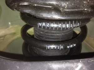

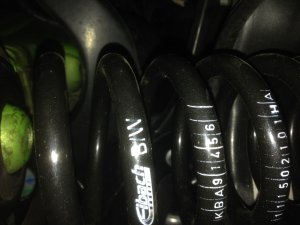

cdE_Evil-Homer
Gerade mal geschaut nach der Teilenummer und welche Federn verbaut wurden.
Achlast lt. Schein
VA: 970kg
HA: 910kg
Eibach Produktkatalog
Sieht mir so aus als wenn vorne die falschen Federn eingebaut wurden? Achlast von 1070 ist doch zu viel, mir würden die oben drüber mit 985kg reichen oder nicht?

  • +[SC]+[ST] Tieferlegungsfedern (Eibach, H&R etc.) Beitrag #1.479
wick
34,2 ist ein super Wert und sieht top aus. Hast nicht zufällig mit DSG und die Federn für den Schalter verbaut oder? :D Die wären ja nämlich weicher. Hinten passt der Wert.
Bei mir wurden die für den DSG (Achslast 1070) verbaut, obwohl ich den Schalter hab (Achslast 970). Daher die fehlenden 8-9mm.
Werde am Montag beim Autohaus reklamieren.
