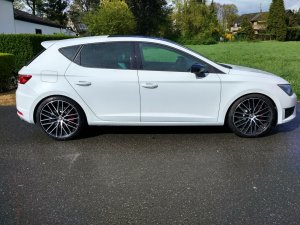

Habe jetzt auch Eibach Sportline Federn verbaut. Tiefe ist halbwegs in Ordnung und kein Hängearsch.
hast du einen Teile (Bestell) Nummer. Sehr schöne Tiefe!
Sind die E20-15-021-02-22

Hi, 1050kg vorne, 910kg hinten laut Fahrzeugschein. Ist etwas härter geworden aber noch genügend Komfort.

Und ist es die Eibach Variante oder die Deimann Version von Eibach?
  • +[SC]+[ST] Tieferlegungsfedern (Eibach, H&R etc.) Beitrag #1.458
Das ist die Eibach Variante. Genau die hab ich auch bestellt, kommt hoffentlich bald.
Das Bild steigert meine Vorfreude. :)
  • +[SC]+[ST] Tieferlegungsfedern (Eibach, H&R etc.) Beitrag #1.459
Die Deimann passen nicht auf den Cupra. Die Achslasten passen nicht.
Bei deinem Leon passen sie auch nicht. Du müsstest auch die E20-15-021-02-22 nehmen. Die haben auch ABE
