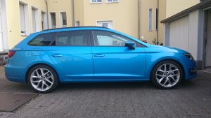

Hier mal Bilder meines frisch tiefer gelegten Leons.
Sind die Eibach 35/30 geworden und ich bin super zufrieden. :loveyou:

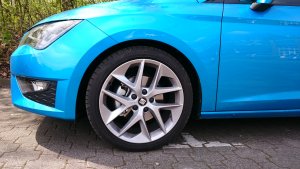

  • +[SC]+[ST] Tieferlegungsfedern (Eibach, H&R etc.) Beitrag #1.433
Servus,
vorher/nachher kann ich dir leider nicht liefern....nur nachher, dafür gleich mit den passenden Felgen für dich, wobei ich mich für 19" und 235/35 Reifen entschieden habe:
Leider sieht man in dem Licht eben nur die Reifenflanke.....der eigentliche Durchmesser geht im Schatten noch etwas weiter in den Kotflügel.....
PS: großes Bild......: Bildadresse in deinen Browser kopieren und hinten "-kleiner_2" löschen.
Michael
