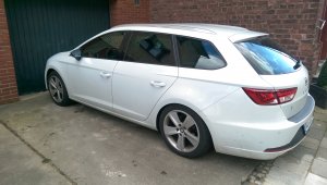

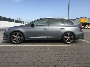

So, endlich Tiefer mir H&R 35/35 und die Audi TT Federteller hinten...mal sehen ob er sich noch setzt...
Bilder sind Nachher/Vorher
  • +[SC]+[ST] Tieferlegungsfedern (Eibach, H&R etc.) Beitrag #1.390
Fällt schon auf, aber jetzt hängt er hinten...

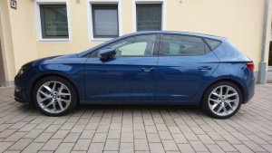

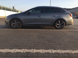

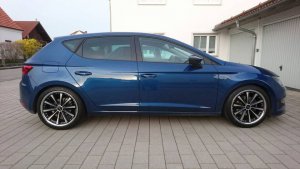

Guten morgen...
Hab mir auch nun endlich Federn (Eibach Sportline) einbauen lassen.. Absolut geiles fahrgefühl... Ein bisschen härter aber trotzdem noch komfortable... Sind übrigens die originalen Eibach, keine von Deimann... Hab sie jetzt seid 1 Woche drin...
Gruß Stefan uploadfromtaptalk1460264952433.jpguploadfromtaptalk1460264963791.jpg
Gesendet von meinem E6653 mit Tapatalk
