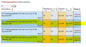

Ich brauche dann für meinen 1,4er (140PS) die Gelb Markierten?!?
