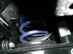

Seit 4 Tagen hab ich nun auch 35ern H&R drin. Gestern beim Waschen der Felgen ist mir dann aufgefallen, dass die Federn hinten bis auf die letzte Windungen alle zusammen gedrückt sind und praktisch die Feder ganz zusammen gepresst ist. Vorne mal geguckt. Da sieht es ganz normal aus. Beunruhigt mich schon sehr. Frage: Ist das bei euch auch so? Hab ich evtl die falschen Federn hinten drin? Traglast? Foto von der arg zusammen gepressten Feder kann ich nacher noch machen. Gruß aus der Eifel

Das Foto geht leider nicht.
  • +[SC]+[ST] Tieferlegungsfedern (Eibach, H&R etc.) Beitrag #1.305
Jetzt müsste es aber
  • +[SC]+[ST] Tieferlegungsfedern (Eibach, H&R etc.) Beitrag #1.306
Das Bild hier ist von meinem FR, den ich vorher hatte (jetzt CUPRA):
Also da ist nichts zusammengedrückt im normalen Zustand. Sieht bei dir schon seltsam aus.

Ok, dann müssen deine Federn so beschriftet sein:
Vorne: H&R 28843 VA (F) und zusätzlich eine WEISSE Farbmarkierung
Hinten: H&R 28843 HA (R) und KEINE zusätzliche Farbmarkierung
Wenn du hinten zwei weisse oder eine gelbe Farbmarkierung hast, sind es die falschen Federn.
  • +[SC]+[ST] Tieferlegungsfedern (Eibach, H&R etc.) Beitrag #1.315
So war am Auto. Vorne ist es wie du geschrieben hast, würde auCh passen von der Optik wie ich ihn haben will, also vorne: Check.
Hinten hab ich ne gelbe Makierung, also sind sie hinten falsch. Dann kann ich das morgen direkt ansprechen. Danke Dir, hast mir wirklich sehr geholfen.
