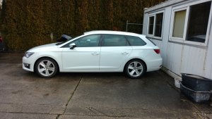

@ cuperino
Welche Federn sind das? 30er?
Kannst du evtl. den Abstand Radmitte-Kotflügel messen? Würde mich interessieren.
Auch ich kann hier mit einem Foto dienen.
Habe seit Freitag das Eibach Prokit eingebaut und bin damit ganz zufrieden. Ein wenig tiefer könnte er zwar sein (1 cm mehr oder weniger (ist jetzt Ansichtssache :D) wäre perfekt) aber so muss man nicht ganz so aufpassen beim Schrägparken wegen der Höhe vom Randstein ;)
Abstand Radmitte zu Kotflügel ist bei mir vorn und hinten mit ca. 350 mm gleich hoch.
Das Foto ist mit den orig. 17 Zoll Felgen, stehen also weit im Radkasten und verfälschen die Optik sicher ein wenig.

Hm, dann ist deiner knapp 15 mm tiefer wie meiner, sieht gut aus :)
