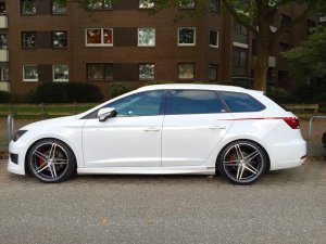

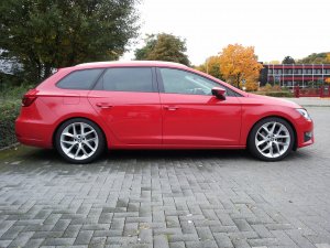

ich habe Probleme mit der Tieferlegung meines 1.8er ST-Kombis:
Nach ausgiebiger Recherche hier im Forum hatte ich mich für das Eibach Prokit entschieden, trotz der leichten Keilform.
(Ich wollte auf jeden Fall einen Hängehintern vermeiden)
Leider ist er hinten kaum runter gekommen.
Da ich nicht mit anderen Federn hinten rumexperimentieren wollte, habe ich auf KW ST 40/40 umbauen lassen, jetzt
habe ich aber leider doch den gefürchteten Hängehintern.
Da die bisherigen Aktionen schon ganz schön ins Geld gegangen sind, bin ich natürlich jetzt ziemlich frustriert.....

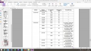

GötzST ich habe genau das gleiche ST-Set drin wie Du, aber bei mir sind Achslasten 970/970 eingetragen (DSG, Panoramadach). Vorne haben sich die Federn noch deutlich gesetzt, hat 2-3 Tage gedauert. Jetzt ist er gleichmäßig rundum 330mm Nabe-Radkastenkante. Im Gutachten sind die Federn vorne aber für Achslast 940-1010kg also eigentlich korrekt.
  • +[SC]+[ST] Tieferlegungsfedern (Eibach, H&R etc.) Beitrag #1.166
Hi Lippi,
hast Du tatsächlich die selben Feder-Nummern wie ich ?
(Also VA: 110154 und HA: 210146 )
In meinem Gutachten steht nur "zul. Achslast 1010" bei der VA-Feder 110154, keine "von-bis"-Angabe.
Die 110153 und 110156 gehen dagegen bis 980kg, deswegen sollte eine davon eher die richtige sein, oder ?
(P.S. Gesetzt hat sich bei mir in 400km nichts - höchstens vielleicht eine "Tick" an der HA)
  • +[SC]+[ST] Tieferlegungsfedern (Eibach, H&R etc.) Beitrag #1.167
Ja, habe genau diese Nummern - ich häng mal das Gutachten dran, da stehen halt andere Achslasten drin ???

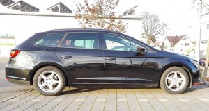

Gar nicht so einfach, einen ebenen Parkplatz zu finden! Abstand Radmitte - Kotflügelkante: vorne 35,1 cm / hinten 35,8 cm - Also hinten tatsächlich etwas tiefer. Scheint aber generell ein Problem mit allen Fahrwerken zu sein (ausser verstellbare)...
  • +[SC]+[ST] Tieferlegungsfedern (Eibach, H&R etc.) Beitrag #1.177
Vielen Dank für das Foto - stimmt: Hinten tiefer als vorne (wobei das bei 30/30 noch nicht soooo auffällt...) - und immer noch weniger Hängeh*** als
bei den meisten Original STs.
Du meintest aber sicher VA: 35,8 und HA 35,1 nicht umgekehrt :)
Die 35.1 an der HA würden bei mir genau hinhauen, da ich vorne auch ca. 35-35,2 habe mmmhh... :rolleyes:
Was für ein ST ist das eigentlich? (Du hast in Deinem Avatar ja 2 verschiedene gelistet) und welche Achslasten hast Du ?
  • +[SC]+[ST] Tieferlegungsfedern (Eibach, H&R etc.) Beitrag #1.178
Stimmt, hab vo + hi verwechselt. Der auf dem Foto ist der "kleine" meiner Frau mit dem 1.6 tdi. Achslasten sind 970 / 940 (7.1 und 7.2 im Schein).
