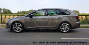

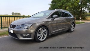

  • +[SC]+[ST] Tieferlegungsfedern (Eibach, H&R etc.) Beitrag #1.149
AW: Zubehörkatalog Tieferlegungsfedern
EIBACH Sportline Komfort Federn 50/40mm
das meiner ; )
jetzt sogar mir SPURVERBREITERUNG VA 22mm / HA 30mm
  • +[SC]+[ST] Tieferlegungsfedern (Eibach, H&R etc.) Beitrag #1.150
Als ich die Bilder gesehen hab dacht ich nur da gehören Spurplatten rein, dann gelesen das du dir wohl das gleiche gedacht hast :D
Meiner wird ja ähnlich, statt Technik nur in Pirineos.
  • +[SC]+[ST] Tieferlegungsfedern (Eibach, H&R etc.) Beitrag #1.151
für die Tieferlegungrate steht der aber noch ziemlich hoch. So ähnlich sieht der eines Arbeitskollegen aus, mit dem ProKit
  • +[SC]+[ST] Tieferlegungsfedern (Eibach, H&R etc.) Beitrag #1.152
Wollte ich auch sagen. NAch 50/40 sieht das nicht aus! Oder es liegt an den 19 Zöllern das er höher wirkt.
  • +[SC]+[ST] Tieferlegungsfedern (Eibach, H&R etc.) Beitrag #1.153
@ bx22
wie lang hast du die Federn schon drin? Sieht genauso aus wie meiner mit ProKit Federn.
  • +[SC]+[ST] Tieferlegungsfedern (Eibach, H&R etc.) Beitrag #1.154
Mess mal bitte von Mitte Radnabe zur Unterkante Radhaus. Bilder täuschen manchmal
