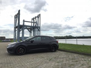

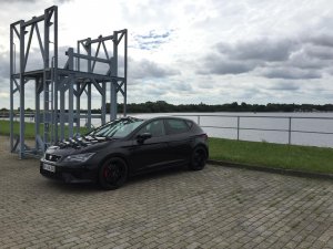

  • +[SC]+[ST] Tieferlegungsfedern (Eibach, H&R etc.) Beitrag #1.079
Hallo
nun habe ich meinen Leon FR auch mit den Eibach Sportline Federn den Boden etwas näher gebracht. Finde das Fahrverhalten nach dem Umbau wensentlich besser und das Auto ist auch im Sport Mode nicht zu hart, Das DCC sowie die LED scheinwerfer mussten nicht neu angepasst werden. Alles funktioniert einwandfrei.
Felgen sind 8,5x19 ET 45 mit 225/35 Reifen.
  • +[SC]+[ST] Tieferlegungsfedern (Eibach, H&R etc.) Beitrag #1.080
Hast du mal vorher / nachher gemessen? Merci und danke
