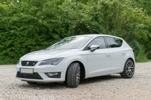

Exakt. Die sind es. Aber Achtung: vorerst leiser nur für Mehrlenkerachse.
Hier ein Foto der Federn :)
vielen Dank!
Ich habe den 1,8er :) keine Sorge, bei mir wird auch mehr gelenkt.

ich hätte noch einmal eine Frage. Auf den Fotos, sind das 19er oder gar 20er Felgen? mir persönlich siehts schon fast wieder zu viel für den Alltag aus nachdem ich mir das nun paar mal durch den Kopf gehen ließ.
Auf 18er Felgen ist der Abstand zum Radkasten nach oben noch nen Ticken größer oder?
Hier noch mal nen Bild von der schrägen Seite.

Das sind nur 18". Die wirken nur groß.

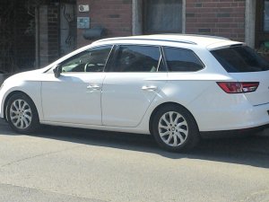

Bei meinem St tdi (105 PS) sind seit einigen Wochen 35/30 mm Eibach Tieferlegungsfedern (Pro-Kit für Seat Leon Typ 5F ST für Starrachse an der HA) montiert. Einbau sowie Eintragung kein Problem (Serie 16" 205er).
Habe diese vorwiegend aus optischen Gründen montieren lassen.
Gravierendster Unterschied ist jetzt, dass der Wagen in Kurven deutlich agiler und leichtfüssiger ist, da die Kurvenneigung zum grossen Teil wegfällt. Ansprechverhalten der Federn wie Serie, der Unterschied zur Serie wird bei kurzen und gleichzeitig tiefen Unebenheiten deutlich; da sind die Stösse schon etwas härter, aber keineswegs unkomfortabel.
War für mich eine gute Wahl und bin voll zufrieden...

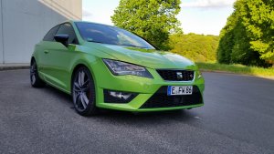

Hier mal n Bild von meinem Leon Fr, 1,4l , 140 ps:) Federn von St Suspensions (by KW) , 40/40 . Verbaut seit letzter Woche, setzt sich also hoffentlich noch ein wenig :)
Außerdem OZ Superturismo Gt Felgen, 19zoll :)

Perfekte Tiefe wie ich finde! :)

ui ui, da sieht man ja fast keinen Unterschied zum normalen FR Fwk. Aber wichtig ist, es muß dir gefallen;) Wie lauten denn die Maße Radmitte-Kante ?

Also mein FR ST ist definitiv höher :O

ich hatte ja auch geschrieben -"fast keinen Unterschied"- ;) Ich gehe mal davon aus, das es nicht mehr als 1cm gegenüber dem FR Fwk. mehr geworden ist, wohlbemerkt nach den Bildern zu urteilen. Letztendlich geben nur die Maße eine Antwort.
Nimmt man das Fzg. von Meich mit der gleichen Tieferlegungsrate (40mm, nur von IS) als Vergleich, sieht man schon einen deutlichen Unterschied.
