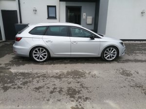

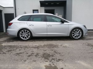

Habe jetzt seit heute auch die eibach sportline drin... und... einen dezenten Hängearsch wie man an den Bildern sieht. Wie ist eure Erfahrung? Setzt er sich vorn noch oder bleibt mir nur die Lösung mit den TT Tellern?

Fahrzeug linie passt doch. Die Radkästen sind beim ST nun mal etwas tiefer.

find ich nicht...soll schon genau passen. morgen kommen die TT-Teller rein dann sieht das ganze schon anders aus hoff ich
  • +[SC]+[ST] Tieferlegungsfedern (Eibach, H&R etc.) Beitrag #2.446
Ja, "schöne" Keilform wirst du dann haben. Also für mich sieht es aus dass der Seitenschweller genau parallel zum boden ist, aber vielleicht täuschen die Bilder auch. Kannst gerne mal vor dem Einbau der TT-Teller das Abstandsmaß vorn und hinten am Schweller nehmen.
  • +[SC]+[ST] Tieferlegungsfedern (Eibach, H&R etc.) Beitrag #2.447
ja schwellermässig sieht man nichts, aber optisch fällt ja doch immer der Abstand Felge/Reifen zum Radhaus ins Auge. Ich poste mal 1-2 Bilder nach Einbau morgen Abend
  • +[SC]+[ST] Tieferlegungsfedern (Eibach, H&R etc.) Beitrag #2.448
von den Federtellern sollte man nicht zu viel erwarten. Eingebaut und komprimiert durch das Fzg. Gewicht bleiben bestenfalls noch bis 5mm übrig.
Der hi. Radausschnitt ist in der Regel bei allen Fzg. immer niedriger als der vordere.
Der Grund; die VA ist die Lenkachse und benötigt eben mehr Platz.
  • +[SC]+[ST] Tieferlegungsfedern (Eibach, H&R etc.) Beitrag #2.449
Und genau diese 5mm lassen das ganze dann stimmig Aussehen! War bei mir nicht anders und das Ergebnis mit den Federtellern war optisch Klasse.
