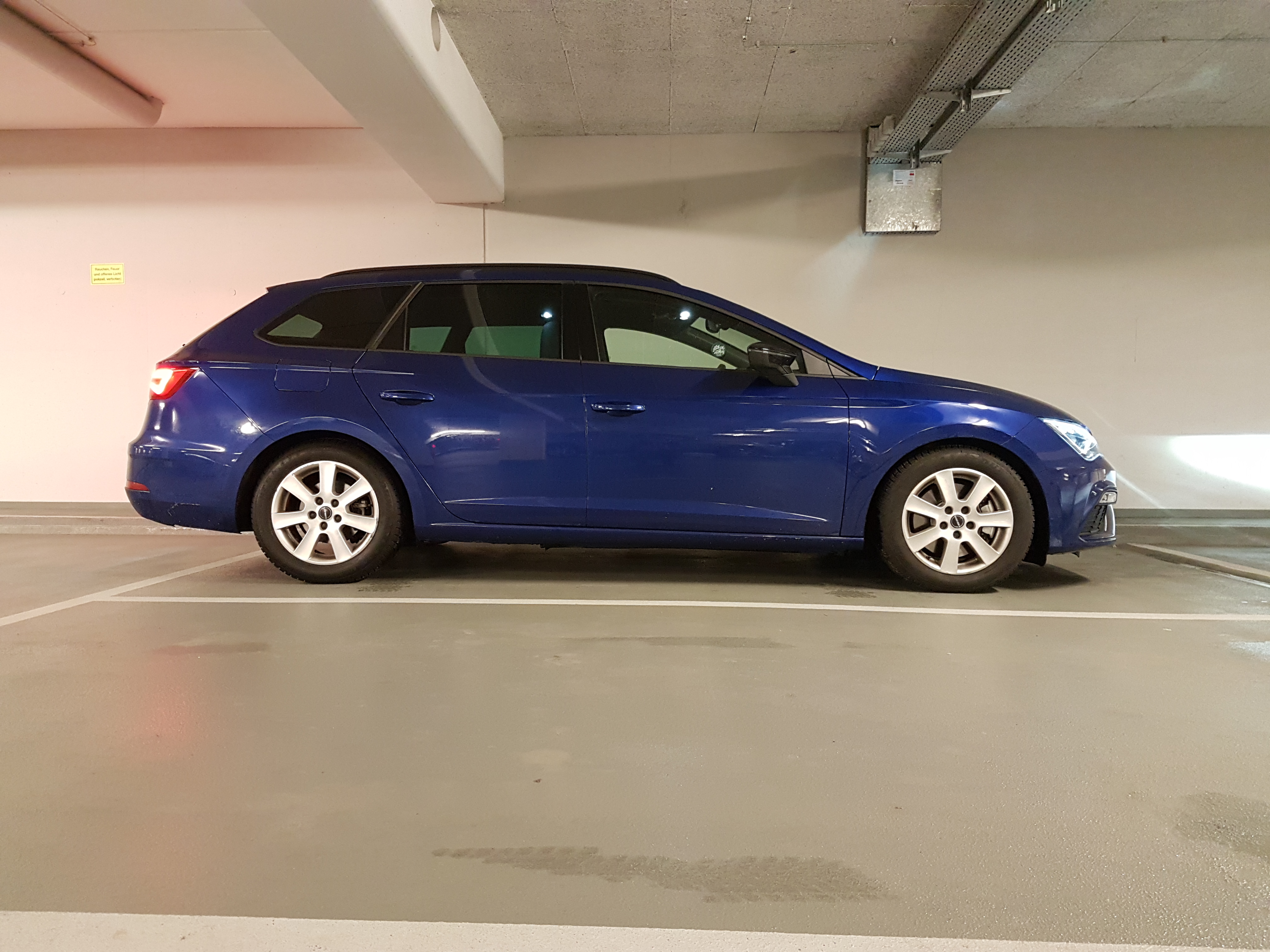

  • +[SC]+[ST] Tieferlegungsfedern (Eibach, H&R etc.) Beitrag #2.406
Heyho zusammen. Nachdem mich diese 120 Seiten zu meiner persönlichen Findung für Federn/Fahrwerk geführt haben, hier nun mein Setup:
Fahrzeug ist ein 1.8TSI ST FR FL Handschalter
Achslast VA960kg, HA990kg
Ich habe mir die Eibach ProKit Federn in Verbindung mit den Bilstein B8 Sportdämpfern verbaut, was dann im Endeffekt ein Bilstein B12 Fahrwerk ergibt.
Vorderachse hat sich um 2,2cm gelegt, die Hinterachse um 1,3cm.
Ergebnis: Der Hängearsch ist weg, die Fahrdynamik und Stabilität einfach hervorragend.
Auf dem Bild täuscht leider die Hinterachse ein bisschen arg hoch, weil die Belichtung etwas bescheiden ist.
Grüße Michi
