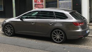

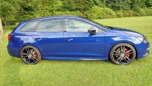

Ich kann nur noch mal betonen dass ich es nicht bereue die Deinnan raus geworfen zu haben. Für mich waren die Deimann hinten zu hoch. Die Eibach sportline stehen perfekt da. Wenn man das Heck tiefer machen würde hätte man den bösen Hängearsch. Von daher.. Die Eibach sportline kosten 129€, die Eibach 220 und die Deimann mit Gewindeverstellung hinten über 400€?
Deimann
Eibach sportline
Die Eibach sind auch sehr komfortabel, die Unterschiede zu Deimann meiner (!) Meinung nach nur marginal.

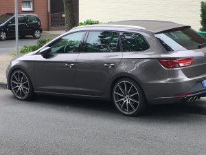

  • +[SC]+[ST] Tieferlegungsfedern (Eibach, H&R etc.) Beitrag #2.397
Ich finde auch dass mein 4Drive mit den Sportline Federn gut dasteht...
