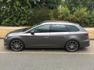

  • +[SC]+[ST] Tieferlegungsfedern (Eibach, H&R etc.) Beitrag #2.343
H&R 35/35, 10 mm Distanzscheiben hinten. Alles eingetragen. Fährt sich auf Comfort relativ entspannt.
---------- Beitrag am 10.04.2017 um 05:17 Uhr ergänzt ---------- letzte Änderung am 10.04.2017 um 05:14 Uhr ----------
---------- Beitrag am 10.04.2017 um 06:42 Uhr ergänzt ---------- letzte Änderung am 10.04.2017 um 05:17 Uhr ----------
Felgen sind Tomason TN10 in 8,5 X 19 ET 45 mit 235/35 19 Pirelli
Welche H&R sind das und hast du hinten die Audi TT Teller verbaut oder hatte er keinen Hängearsch?
