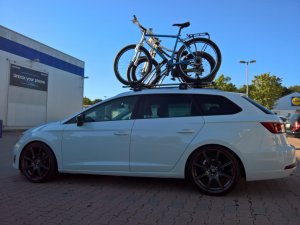

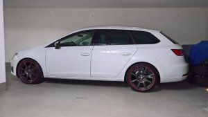

Nach gut einem Jahr und ca. 5.000 km sind meine Deimann Federn am 1.4er TSI ST Handschalter mit Panoramadach unbeladen mit halbvollem Tank vorn/hinten noch leicht um je 5 mm auf jetzt Radmitte-Kotflügel 340/345 mm gesackt. Straßenlage und Fahrkomfort sind in Ordnung, Störgeräusche habe ich keine. Die Höhe ist für mich für ein Alltagsfahrzeug so okay. 8,5x19 ET45 mit 225/35.
Das erste Bild ist unbeladen mit halbvollem Tank, das zweite Bild ist mit ordentlicher Urlaubsbeladung.:laughing:

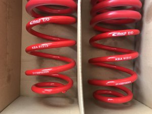

Gibt es eigentlich eine Möglichkeit die Tieferlegung (in mm) auf den Federn festzustellen? Ich möchte nämlich gerne überprüfen, was Eibach mir geschickt hat aber ich kann die Zahlen auf den Federn nicht zuordnen.
  • +[SC]+[ST] Tieferlegungsfedern (Eibach, H&R etc.) Beitrag #2.300
Schau auf der Homepage ins Gutachten... Das brauchst du sowieso
