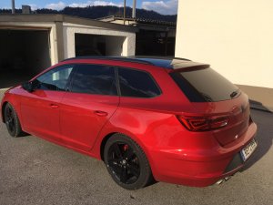

Hallo zusammen!
Habe seit kurzem die Eibach Deimann Federn in meinem Cupra 290 ST. Fahrverhalten ist super. Allerdings hätte ich ihn einen Hauch tiefer erwartet.
Vorher: VA 350 mm HA 345 mm
Nachher: VA 335 mm HA 340 mm
Achslast ist bei mir 1020 / 1000.
Sollte er mit den Deimann Federn nicht ca. 30 mm vorne und ca. 20 mm hinten runterkommen? Aktuell hab ich 60 km so gefahren. Da setzt sich nichts mehr oder?
---------- Beitrag am 01.05.2018 um 10:07 Uhr ergänzt ---------- letzte Änderung am 01.05.2018 um 09:27 Uhr ----------
So sieht das Ganze nun aus:
  • +[SC]+[ST] Tieferlegungsfedern (Eibach, H&R etc.) Beitrag #2.270
Naja...da der Cupra serienmäßig schon 25mm (+/-) tiefer ist, bleibt bei einer Tieferlegung von 30mm (die ja vom Referenzmodell ausgeht) eben nur 5mm übrig, die er nun tiefer ist ;)
