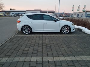

Hier mein CUPRA (Schaltgetriebe) mit den EIBACH Sportline-Federn. Das Foto entstand wenige Stunden nach dem Einbau.
