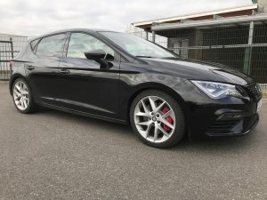

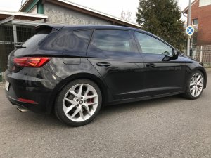

Update. Hab endlich die richtigen federn[emoji2] eingebaut und siehe da kein Bus mehr. Finde er steht recht gut da sind H&R 35mm nun verbaut

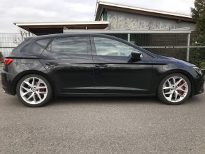

Cuprabeats; sieht gut aus. Dann hat sich ja doch noch alles zum Guten gewendet. Könnte fast ein Zwilling zu meinem sein;)
Medi76, der Sturz an der VA ist soweit i.O., auch wenn es eine Differenz li/re gibt. Die ist aber eher minimal und hat so gut wie keine Auswirkungen bzw. Nachteile. Da der Sturz an der VA nicht einstellbar ist, kann man hier nur den sog. Aggregatträger lösen und minimal verschieben. Hier erreicht man aber nur (wenn überhaupt)eine minimale Annäherung der Gleichseitigkeit. In der Regel macht das aber kein Monteur, da es zu mühsam ist.

Danke @zweiO würde sagen das ist ein anständiges Ergebnis mit keinem hänge *****[emoji16][emoji121]️ leider lädt dein Bild nicht :( passiert ja leider öfter kann mir ja ne nachricht schicken mit bild. Next step... Auspuff ist grade in der mache msd vsd von fox kommt drunter.

Cuprabeats: Da hast du jetzt einen wirklich schicken Tiefflieger. Genau richtige Höhe, finde ich.:)
  • +[SC]+[ST] Tieferlegungsfedern (Eibach, H&R etc.) Beitrag #2.188
Jupiter danke :) finde auch er steht ganz gut da. Und das für federn [emoji41][emoji16]

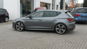

TomTom
Meiner mit Eibach Sportline Federn

Cuprabeats, normal sind Bilder sofort sichtbar, die hier hochgeladen wurden, ausser Links. Ich weiss leider nicht was du diesbezüglich für Probleme hast.

@zweiO das liegt wahrscheinlich daran das ich über ne app hier schreibe :) mal laden die bilder mal nicht. hab es aber nun gesehen sieht echt aus wie Zwillinge [emoji123][emoji4]

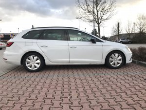

Moin leute :) ich schwanke Grad zwischen den eibach sportsline und den 40er st federn. Ich habe bei mir achslasten von va 930 ha 880. (1.4 tsi 122 ps 5d) Die eibach haben va 970 ha 1010 und die st va 940 ha 950. Rein von den daten passen die st ja n ganzen ticken besser ran. Was meint ihr? Würden die eibach evtl nicht das gewünschte ergebnis bringen auf grund der höheren Differenz auf der ha? Hatte bei meinem alten auto schon eibach federn und war sehr zufrieden, nur waren die Unterschiede da nicht so hoch. Danke schon mal :)

ich habe in meinem Leon ST die Eibach Deimann Federn verbaut.
Auf Grund des schweren Diesels ist die “Keilform“ für meinen Geschmack etwas zu stark ausgeprägt.
Gibt es dünnere Federaufnahmen für die HA um das Ganze etwas harmonischer zu gestalten?
Dickere gibt es ja z.B. vom Audi TT um den bekannten Hängearsch zu beseitigen.

Dünnere Unterlagen wirds nicht spielen, denn die originalen sind schon relativ dünn.
Das ist halt das Problem der Deimann Federn, vorne sind eigene Federn verbaut, hinten die gleichen wie beim Pro-Kit. Da ist es klar, dass eine deutliche Keilform entsteht.

Hmm schade. Ich hatte mir vorher einige Bilder bezüglich der Federn angeschaut aber so stark ist mit die Differenz von HA zu VA nie aufgefallen.
Beim blauen ST von Gramsi sieht es deutlich harmonischer aus.
Mein Diesel liegt bei gleicher HA Höhe an der VA ca. 1,5-2,0cm tiefer als sein 1,4er TSI.

m.b. hast du Bilder wie er aktuell ausschaut?
  • +[SC]+[ST] Tieferlegungsfedern (Eibach, H&R etc.) Beitrag #2.198
Ja, sorry hätte ich auch gleich anhängen können .
  • +[SC]+[ST] Tieferlegungsfedern (Eibach, H&R etc.) Beitrag #2.199
m.b. puuuh ganz schön hoch hinten...für mich sieht es aber eher aus als wenn er hinten zu hoch ist und nicht vorne zu tief wegen dem Dieselmotor. Bist du dir sicher dass es die richtigen Federn sind?
  • +[SC]+[ST] Tieferlegungsfedern (Eibach, H&R etc.) Beitrag #2.200
Ja die Federn sollten schon die Richtigen sein (E21-81-41-K22).
Die andere Option passt ja von der Achslast an der VA nicht.
Die an der HA ist eh bei beiden Versionen gleich.
