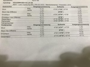

Habe heute die Eibach Sportline Federn einbauen lassen. Habe jetzt eine gleichmäßige Tieferlegung von 340/340 ringsum vollgetankt. Ausgang war 360/360. Anscheinend ist mein 300er nicht schwer genug auf der VA, ist ein Handschalter. Achsvermessung wurde gemacht jedoch habe ich ein leicht schief stehendes Lenkrad. Im Messprotokol ist mir jetzt eine extreme Abweichungen am Sturz der VA aufgefallen. Was ist denn da Schiefgelaufen? Habe mal ein Bild angehängt. Könnt ihr euch das mal anschauen. Habe bei einem Bosch Dienst einbauen lassen, da mein zu unverschämt war bei der Preisgestaltung.

Medi76
Könntest Du bitte ein paar Bilder posten? Würde mich interessieren!
P.S.: Sind Deine Achslasten lt. Fahrzeugschein auch VA 1020 / HA 920?
