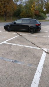

Hallo. Mein Leon FR 1.4 TSI, 92 KW muss tiefer. Ich habe die Wheelworld WH18 in 8x18 ET 45 mit 225 40 Reifen. Ich schwanke zwischen dem Eibach Pro 35/30 und dem Eibach Sportline 45/40. Soll nicht extrem tief werden. Es würdet ihr mir empfehlen?

semmelbroessel
Ich kann dir KW St Suspension empfehlen 20/20.
Im Winter hab ich die gleichen Felgen.
  • +[SC]+[ST] Tieferlegungsfedern (Eibach, H&R etc.) Beitrag #2.133
Hallo. Die schaue ich mir Mal an, aber eigentlich soll es Eibach werden.
20/20 wäre beim FR aber zu wenig.

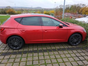

Ricardo-Vaia
Sieht gut aus! Wie empfindest Du den Fahrkomfort mit den KW ST Federn?
Welche Maße hast Du denn an VA und HA?

tomtomm
Danke! Mittlerweile sind es knapp 4000 Km mit den Federn und ich bin sehr zufrieden.
Ich fahre im Modus Comfort, dass vergleichbar ist mit den Serienfedern im Sport.
Leider habe ich bisher noch nicht gemessen...werde ich nachreichen.
Grüße Ricardo
