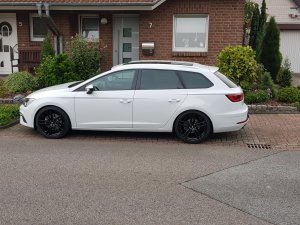

mhm, bist du sicher dass das 335mm sind ?, kommt mir doch noch etwas hoch vor. Vielleicht täuscht es auch etwas.
20160328_130756 (2).jpg, meiner mit H&R und ähnlichen Werten

Bin mir sicher. Deine Felgen haben aber ne kleinere ET oder du hast noch Spurplatten drauf. Dadurch wirkt das wahrscheinlich anders. Ich habe 225/40 18 mit 8x18 ET 47 drauf.
Welchen Motor hast du drinne?

Vielen Dank für das Foto. Sieht echt top aus, wie ich finde.
Beim Vergleich mit dem Foto von zwei0 darf man nicht ganz vergessen, dass das 19"-Rad mit den 235er Reifen insgesamt natürlich auch ein paar mm größer ist. Dazu kommen die Spurplatten, die auch noch etwas mehr Tiefe "vorgaukeln".

naja, Spurplatten "gauckeln" eher mehr Höhe als Tiefe vor. Je weiter ein Rad raus steht umso höher wirkt das. Aus dem Grund wirken Fzg. ohne Tieferlegung mit breiter/größerer Rad/Reifenkombin aus dem Zubehör oder unpassenden Spurplatten meist hochbeinig bzw. sagen andere SUV Style;)

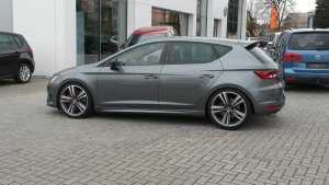

Moin,
nachdem ich gefühlt jede Seite dieses Threads durchgestöbert habe um die beste Lösung für mein "Problem" zu finden, ist es jetzt endlich geschafft.
Da mir mein Leon ('13er FR 2.0TDI 150PS) doch um einiges zu hoch war habe ich mich für das Eibach Sportline 45/40 entschieden. Bin bisher sehr zufrieden (obwohl er ruhig noch ein paar mm tiefer könnte :D ) Hab bisher keinerlei Geräusche beim starken einlenken oder sonstiges. Finde er ist durch die Federn sogar etwas weicher geworden als zuvor mit den Serien FR Federn. Fahrverhalten bei zügiger Fahrweise ist jedoch mindestens genau so gut, wenn nicht sogar besser als vorher.
Wen die Maße interessieren (Habe vom Boden bis zur Radhauskante gemessen, da ich keinen wirklich zentralen Punkt an der Radnabe hatte. Bevor ich dann pi mal Daumen Maß nehme, lieber genau vom Boden bis Radhaus)
Vorher:
Vorderachse: 665 mm
Hinterachse: 670 mm
Nachher: (direkt nach dem Einbau)
Vorderachse: 641 mm
Hinterachse: 652 mm
Hoffe das er noch ein paar Millimeter absackt damit die besagten 30mm vorne und 25mm hinten erreicht werden, momentan ist er ja "nur" 24mm vorne und 18mm hinten tiefer.
Abschließend noch ein Vorher/Nachher Foto.
Die 150€ (Materialkosten) sind es mMn definitiv wert. Wer mehr Tiefe will, braucht ein Fahrwerk welches dann allerdings auch wieder in einer völlig anderen Preisliga liegt.

Sieht doch super aus

Finde ich auch. Sieht echt klasse aus. Genau richtig.
Die Sportline würden meinem 300er auch stehen..., wenn er nun endlich mal gebaut wird :rolleyes:

Hm, ich finds schon arg wie sich Ansichten ändern.
Noch vor einigen Monaten hätte ich gesagt "Wow, sieht klasse aus. Diese Optik hätte ich bei meinem 5F auch gerne". Da hatte ich noch das Eibach ProKit verbaut.
Jetzt muss ich sagen "Könnte noch ein wenig tiefer sein". Das kommt davon wenn ein Gewindefahrwerk verbaut ist :D

Geht mir ähnlich, hab die Federn erst einen Tag und würde am liebsten direkt ein Gewindefahrwerk einbauen, nur weil ich es gern noch ein bisschen tiefer hätte :D.
Aber die 1000+ Euro für ein paar extra CM lassen meine Studentenfinanzen leider nicht zu ;( .

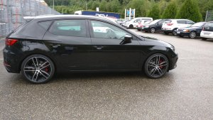

Habe nach langem hin und her die Federn doch einbauen lassen.
Hier ein Bild nach dem Einbau.
KW ST Suspension 20/20
Bin sehr zufrieden!

Ricardo-Vaia: Sieht gut aus, ähnlich wie mit den Sportlines...
