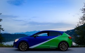

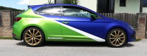

Habe mir nach langer Überlegung und auf Empfehlung von Freunden die ST 40/40 von KW in meinen Leon SC FR eingebaut.
Vorher hatte ich folgende Abstände:
Abstand Radhauskante/Felgenmitte: VA 370mm HA 360mm
Danach:
Abstand Radhauskante/Felgenmitte: VA 350mm HA 340mm
Also leider nicht ganz die 2,5cm erreicht die ich erhofft habe.
Nun wollte ich fragen, ob sich da noch was tut in den nächsten Wochen/Monaten. Habe von L-i-p-p-i gelesen, das es sich bei ihm noch deutlich gesenkt hat. Und er sogar rundum 330mm hat. Davon bin ich weit weg.
Was sind grundsätzlich eure Erfahrungen zwecks "Setzen". Manche sagen garnix, manche sagen bis zu 1cm.
Oder ist das stark Herstellerabhängig?
Anbei noch "vorher/nachher". Habe noch keine guten neuen Bilder gemacht, da sie erst 2 Tage eingebaut sind.
Vorher
Nachher
Finde so geringe Unterschiede sind immer schwer einzufangen durch Schatten und die schwarzen Reifen.
Jedenfalls sind es 2cm vorne und hinten. Es sieht besser aus, aber nicht "hardcore-getuned". Aber das kriegt man mit keiner Feder hin :)

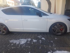

TimoP
Da muss ich Wiesel zustimmen.ist nur mit einem Gewindefahrwerk machbar.Das Photo ist mit Winterbereifung.

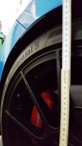

So ich habe mich jetzt nach langem hin und her für die Eibach Sportsline 45/40 entschieden. Morgen werden sie eingebaut. Habe eben noch schnell die Original Höhe bei meinem FR nachgemessen.
361 VA 362 HA
Mal schauen wie weit er runter kommt.
  • +[SC]+[ST] Tieferlegungsfedern (Eibach, H&R etc.) Beitrag #2.079
Ja, wär top wenn Du hier Bilder posten könntest. Würde mich interessieren.
  • +[SC]+[ST] Tieferlegungsfedern (Eibach, H&R etc.) Beitrag #2.080
AW: +[SC]+[ST] Tieferlegungsfedern (Eibach, H&R etc.)
So die Maße mit vollem Tank sind jetzt um die 335 rundherum. Also ist er ca. 25 mm tiefer als FR. Kein Hänge Popo und die Straßenlage ist gut wie immer mit Eibach. Nicht zu hart, aber wenig Seiten Bewegung in Kurven.
