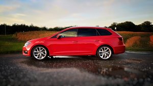

Da ich mich hier im Vorfeld gut informieren konnte, möchte ich auch meine Erfahrungen teilen:
Ich habe bei meinem 135er ST das Eibach ProKit einbauen lassen. Dazu habe ich von meinem Händler (Autohaus am Bungsberg, Lübeck) ein Komplettangebot für 700€ bekommen. Darin enthalten war:
- Federn
- Einbau
- Vermessen
- Kalibrieren d. Systeme/Scheinwerfer
- TÜV
- MwSt
- Leihwagen für die Ausfallzeit
Vor allem Letzteres hat sich schon gelohnt, da zuerst die falschen Federn (falsches Gewicht und Limo statt ST) geliefert und eingebaut wurden. Daher hat die gesamte Prozedur statt einem Tag eine Woche gedauert.
Auch, wenn es sicherlich billiger gegangen wäre, fand ich das Angebot gerade im Nachhinein als gut.
Das Fahrgefühl ist jetzt merklich straffer, jedoch noch im (für mich) komfortablen Bereich. Seitenneigung wurde reduziert.
Optisch ist genau das eingetreten, was ich mir vorgestellt habe: Der Hängepo wurde durch die leichte Keilform kompensiert und vorne ist etwas tiefer.
Also alles in allem sehr zufrieden!

element1012: Hast du ein Seiten Foto von deinem Auto und was meinst du mit 135er ST ? War doch bestimmt ein Schreibfehler?
  • +[SC]+[ST] Tieferlegungsfedern (Eibach, H&R etc.) Beitrag #2.049
nashman: Jain, Schreibfehler nicht, aber missverständlich... Mit 135er meinte ich das hier SEAT LEON ST FR 2.0 TDI 135 kW (184 PS) DSG
Leider kein vergleichbares Vorher-Bild gemacht... Gemessen habe ich auch noch nicht. Wollte damit noch etwas warten.
  • +[SC]+[ST] Tieferlegungsfedern (Eibach, H&R etc.) Beitrag #2.050
Ok. verstanden und Danke für das Foto.

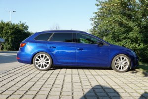

Kurzer Bericht , fahre einen 1.4TSI mit 150 Pferdchen als ST ohne Panoramadach und ohne DSG.
Verbaut sind die Eibach Deimann 45-35 Federn , hatte ich ja ein paar Seiten früher schon gepostet kurz nach dem Einbau.
Habe nun 5000km abgespult , davon 2500 in den letzten 10 Tagen im Urlaub nach Kroatien.
Fahrwerk an sich schön straff und nicht überhart , Auto liegt super und vollgeladen steht er so gut wie Waage. Somit bin ich guter Dinge das es dann mit Hifi Einbau auch so sein wird.
Anbei ein Bild , voll geladen mit Frau und Kind

Bild geht leider nicht :(
  • +[SC]+[ST] Tieferlegungsfedern (Eibach, H&R etc.) Beitrag #2.053
also ich sehe es ? habs hier im Forum hochgeladen

Hi gramsi,
ich habe ebenfalls seit ca. 1000km die Deimann in meinem Leon ST (184PS Diesel) verbaut.
Ist es bei Dir auch so, dass er im unbeladenen Zustand (Tank voll) hinten deutlich höher ist als vorne?
Bei mir sieht man einen doch recht starken Unterschied zwischen vorne und hinten.
Ich hätte eigentlich gedacht, dass er gerade steht.
Grüße,
Marcel
  • +[SC]+[ST] Tieferlegungsfedern (Eibach, H&R etc.) Beitrag #2.055
ja ist so , ist in meinem Fall gut so da noch ein wenig mehr Hifi in den KR wandern soll und er dann nach Möglichkeit keinen Hängearsch haben sollte
  • +[SC]+[ST] Tieferlegungsfedern (Eibach, H&R etc.) Beitrag #2.056
m.b.
Der Hersteller gibt folgende Maße (abzgl. serienmäßige Tieferlegung an): VA 45-50 mm / HA 35-40 mm
Müsste also passen, dass er hinten einen cm höher steht. Oder ist es bei Dir mehr als 1 cm Unterschied zwischen VA und HA?
Wie lauten denn Deine Maße Radmitte <-> Kotflügelkante an VA und HA?
  • +[SC]+[ST] Tieferlegungsfedern (Eibach, H&R etc.) Beitrag #2.057
Vorne war er nach Einbau 3cm tiefer gekommen und hinten 1cm.
Habe es aktuell noch nicht nachgemessen, wird sich denke ich jetzt auch noch nicht so weit gesetzt haben.
Im Post 1880 sind die Bilder vor und nach dem Einbau
  • +[SC]+[ST] Tieferlegungsfedern (Eibach, H&R etc.) Beitrag #2.058
Vorher/Nachher habe ich leider keinen Vergleich, da die Federn noch vor Auslieferung verbaut wurden.
Nachgemessen habe ich noch nicht, werde ich aber morgen mal machen.
  • +[SC]+[ST] Tieferlegungsfedern (Eibach, H&R etc.) Beitrag #2.059
@ gramsi
Jetzt am Rechner seh ichs auch, über Tapatalk wird nix angezeigt ?(
Sieht gut aus mit den Deimann :)
Wollte schon schreiben, dass es mich wundert, dass er vorne und hinten gleich hoch ist. Aber gerade gelesen, dass du Passagiere an Bord hattest ;)
  • +[SC]+[ST] Tieferlegungsfedern (Eibach, H&R etc.) Beitrag #2.060
Vollgetankt hatte ich ihn auch gerade, also Tip top würde ich sagen
